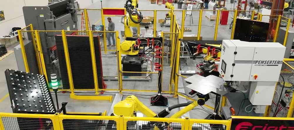

La combinación de prensas dobladoras e inserción de tornillería puede ser efectiva, especialmente si una celda se diseña en torno a una familia de partes o a una gama específica de geometrías de partes. En algún punto la automatización se vuelve una opción viable. Sin embargo, ¿cuál es el punto exactamente? Para contestar esta pregunta, The FABRICATOR habló con Ryan Smallfoot, supervisor de integración de Acieta, en Council Bluffs, Iowa.
Smallfoot explicó que una mezcla compleja de partes no es necesariamente una barrera; algunas celdas robóticas pueden producir una parte diferente tras otra. Sin embargo, el proceso sí necesita ser repetible. Un robot típico tiene repetibilidad mucho más exacta de lo que la mayoría de las aplicaciones de chapa metálica requieren, pero las chapas pueden pegarse entre sí. Una chapa puede deslizarse, quizás no quedar exactamente plana sobre el yunque de la prensa de sujeción. También existe la posibilidad de errores de alimentación de tornillería. Algunos problemas pueden eliminarse por completo, otros sólo minimizarse. Sin embargo, entre más variables de proceso pueda sacar de la ecuación un fabricante, mejor.
Mezcla de partes y programación
La construcción de una celda de automatización empieza definiendo exactamente qué va a fluir por la misma. Smallfoot describió una aplicación en la cual una variedad aparentemente infinita de piezas de chapa metálica fluía a través de una celda robótica, que implicaba tanto inserción de tornillería como formado en prensa dobladora. Nadie pasó horas con un control colgante de enseñanza en una celda robótica, y la compañía no puso a un ejército de programadores a correr simulaciones fuera de línea.
En lugar de eso, la programación paramétrica tuvo un papel clave. Las partes tenían muchísimas variaciones, pero sólo en parámetros definidos. Cuando la geometría de una parte cambiaba en cierta dimensión definida, el movimiento del robot se ajustaba automáticamente a ese cambio.
Smallfoot aclaró que las celdas automatizadas pueden manejar diversas partes, incluso sin programación paramétrica. Las únicas restricciones físicas implican la capacidad del herramental de extremo de brazo del robot de asir y manipular las partes en el transcurso de las operaciones: asir la pieza, acomodarla (orientación), inserción de tornillería, doblado y apilamiento.
La simulación fuera de línea hace muy eficiente la programación de nuevas partes; un técnico debe usar el colgante de enseñanza sólo para algunos pequeños ajustes finales. Sin embargo, los talleres necesitan considerar la programación, hecha ya sea fuera de línea o en línea.

La programación debe asegurar que la operación se mantenga lo más sencilla y eficiente posible para una mezcla dada de partes. Para ilustrarlo, Smallfoot describió los retos de una celda de inserción de tornillería con respecto a los valores de tonelaje de la prensa de inserción.
A veces ocurrían problemas de tonelaje excesivo debido a la geometría de los agujeros en sí—específicamente, una rebaba en el diámetro interior. Para hacer más consistente la inserción de hardware, se programó el láser para cortar una muesca diminuta en el punto de salida del agujero. Esto aseguraba que se pudiera insertar la tornillería sin tonelaje excesivo.
Ocasionalmente la pieza podía no quedar exactamente a nivel en el yunque, lo cual también significaba que la prensa necesitaba ejercer más tonelaje para insertar la tornillería. ¿Qué causaba este error de posicionamiento, exactamente? El robot en sí es sumamente exacto, pero entran en escena otras variables, incluyendo la geometría de parte y los efectos de la inercia y de la gravedad. La inconsistencia casi despreciable causaba a veces que la máquina ejerciera fuerza excesiva y se detuviera.
En operaciones manuales, esto no sería un gran problema. De hecho, es bienvenido debido a que el paro es un punto establecido de seguridad diseñado para evitar que la máquina toque fondo y produzca una parte mala. Si la máquina se detiene, el operador simplemente reorienta la pieza, reinicia el ciclo y continúa.
Un robot convencional no puede hacer esto. Sin embargo, la ventana de tonelaje original de la prensa se diseñó para dar cabida a todas las aplicaciones que la prensa pudiera manejar. Aunque para ciertos requerimientos de inserción de la aplicación, la prensa todavía podría ejercer un poco más de tonelaje, y el sujetador de auto-aseguramiento todavía podría insertarse bien dentro de la especificación.
Entonces, para esta aplicación, Smallfoot dijo que el equipo trabajó con el fabricante de equipo original (OEM) de la prensa de tornillería con respecto a actualizaciones de software que ampliaran la ventana de tonelaje muy ligeramente. Agregó que esto podría no aplicarse a todas las celdas automatizadas de tornillería; todo depende de los requerimientos de la aplicación. De todos modos, el ejemplo hace evidentes los retos de ubicación de partes que pueden surgir.

No todo en una operación robótica de inserción de tornillería necesita funcionar absolutamente de manera perfecta. La automatización robótica puede programarse para adaptarse y reintentar. Por ejemplo, Smallfoot describió una operación de inserción de tornillería que ocasionalmente se detenía debido a una falla de vacío. La tornillería era alimentada desde uno de varios alimentadores tipo tazón. La tornillería bajaba por un tubo flexible hacia una lanzadera junto a la cortina de la máquina. Cuando iniciaba el vacío de la cortina, los dedos de la lanzadera que asían la tornillería se abrían, y la tornillería era succionada y asegurada dentro del cuerpo de la cortina. Con el cuerpo de la cortina en el yunque, la máquina operaba e insertaba el sujetador de auto-aseguramiento en la chapa metálica.
Sin embargo, a veces ese vacío podía fallar. “La máquina misma nos diría si fallaba”, explicó Smallfoot, “y dependiendo de la falla, simplemente le diríamos que reintentara”. Agregó que para la gran mayoría de esas fallas (las cuales en sí eran algo raro), simplemente decirle a la prensa que reintentara resolvía el problema.
