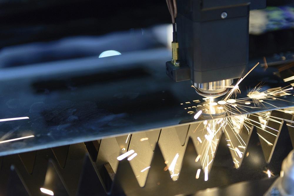

Corte láser en una mesa con tablillas de soporte limpias.
La ubicación y condición de las tablillas que soportan la chapa afecta la manera en que se soportan las partes y se evacúan los sobrantes. NeoPhoto/iStock/Getty Images Plus

La mayoría de las tablillas constan de puntas o “dientes” que soportan la pieza de trabajo. Ciertas geometrías de parte podrían acabar levantándose en la “V” de la tablilla. La condición de la tablilla tiene un efecto aquí también. Si una tablilla no se ha limpiado, la hoja de hecho puede situarse más alta en ciertos dientes de la tablilla que en otros, lo que abre la posibilidad de más inestabilidad del proceso.
Las partes más pequeñas pueden levantarse, pero las partes más grandes – especialmente aquéllas largas y delgadas – pueden arquearse hacia arriba y causar estragos en la estabilidad del proceso – material publicitado como “plano para láser” idealmente tendría esfuerzos equilibrados de forma que, cuando una parte se corta de la manera óptima (para controlar los efectos del calor, por ejemplo), no se arquea – incluso partes largas y angostas que son especialmente susceptibles a distorsión. El que esto ocurra o no, depende del material en la cama del corte láser. Si el nivel de distorsión se desconoce, muchos programadores optan por sujetar partes angostas con lengüetas.

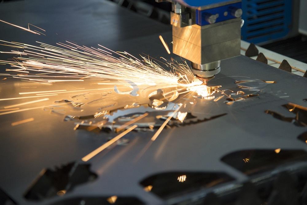

Corte láser con levantamientos de parte.
Las partes previamente cortadas y sobrantes (a la izquierda) se levantan. Ésta es la razón de que la cabeza se aleje de esas piezas previamente cortadas o, de ser necesario, se levante para hacer “cobertura aérea”, manteniendo una distancia segura de esas partes levantadas. Phuchit/iStock/Getty Images Plus
